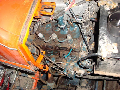

Więc Przystępując do mierzenia ciśnienia należy dostać się do świec żarowych lub wtryskiwaczy . Po zdemontowaniu kolektora dolotowego ;przewodów paliwowych ;świeczek . Należy w otwór po świecy wkręcamy końcówkę i montujemy manometr . Włączamy rozrusznik {pompa stop }do momentu aż wskazówkowa nie zmienia położenia ok 10-15 obr wału . Powtarzamy czynność na każdy cylinder .
Próba na zimnym silniku I 18 bar II 24 bar III 26 bar .

Próba olejowa : do każdego cylindra wlewamy ok 5-8 ml oleju silnikowego montujemy miernik i mierzymy.wynik I 25bar II 29 bar III 32 bar
Po zdemontowaniu przyrządu wlewamy ok 10-15 ml nafty i pozostawiamy 1-2 h obracamy wałem kilka razy, ponownie zalewamy itd.

Dzisiaj pomierzyłem na zimnym silniku I 22 bar II 25 bar III 28 bar. Po skręcałem przewody i uruchomiłem silnik by trochę ruszyły się pierścionki .Po nagrzaniu silnika z odmy wydobywały się tylko opary nafty na wolnych obrotach ,zaś na wyższych nie było nic widać by coś dymiło . Prawdo podobnie lekarstwo poskutkowało .Mam nadzieję że ruszę się wszystkie .

Poskładałem Kubota jest troszeczkę żywszy .Nawet odpalił bez podgrzania świeczek . Pojeżdżę trochę by nafta z oleju odparowała .
