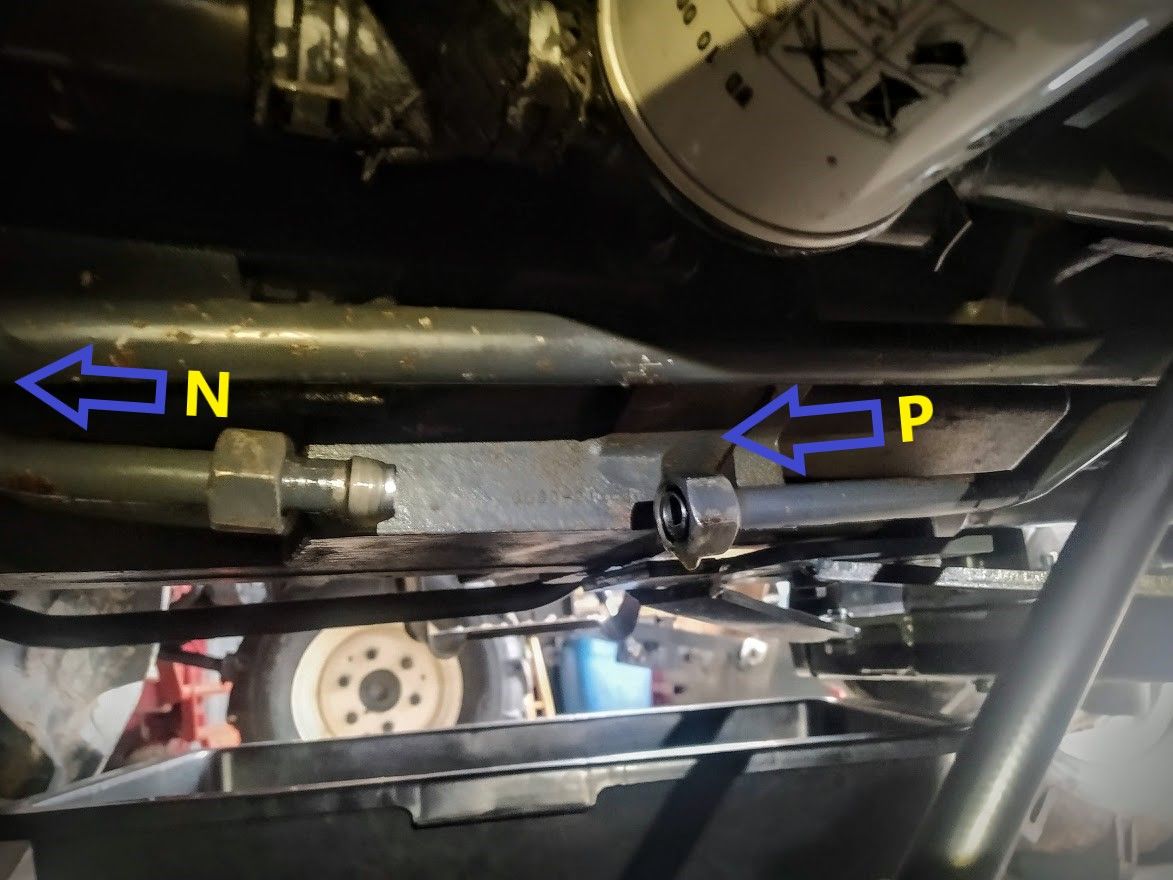

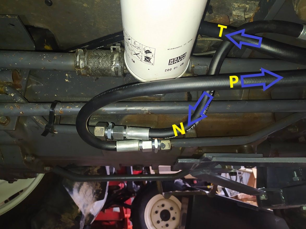

Koledzy mam problem z ciśnieniem wychodzącym na rozdzielacz dwusekcyjny ,moim zdaniem jest za niskie ,siłownik nie reaguje ,olej do siłownika dochodzi ,wszystko odpowietrzone, Rozdzielacz dwusekcyjny podpiołem pod orginalne wyjścia które już były pod podłogą .Nie znalazłem zadnego przełącznika na podnośniku traktorka które inne ciągniczki maja i przełączają ciśnienie z podnośnika tylnego .nie ma przełaczania pod siedzeniem .Czy tuleja ciśnieniowa i podłączenie zasilania do N coś pomoże ?Proszę o poradę

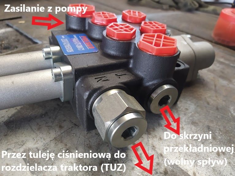

Ze złącza T puść do skrzyni wolny spływ a do złacza N tuleja ciśnieniowa i puść na tylny tuz . To takie proste

Dzieki ,czyli zaslepić Przyłącz P i ten przewód dać do N i zastosować tuleją cisnieniowa ,Powrót do skrzyni T może zostac w tym miejscu czy wpiąć sie obok N czyli u mnie od dołu?

Ilustracje z kuboty GL ale wszędzie zasada ta sama
Nie zaślepiaj P tam masz chyba zasilanie z pompy hydrauliki przy silniku i tak ma być. Zobacz na powyższy opis

Zasilanie z pompy u mnie wchodzi do podnośnika tył i z tego podnośnika wychodzą orginalne rurki pod podłogą dwa przewody out i in które podpiołem do rozdzielacza OUT do P , IN do T .Sekcje na siłownik .Problem w tym że zasilanie z Out na rozdzielacz jest chyba za słabe bo nie podniesie samego siłownika ,Niektóre ciągniczki mają przełączanie hydrauliki na przód
za pomocą dzwigni i wtedy wyłącza podnośnik tył ,ten nie ma .Nie chcę ciąć rurki od pompy i zasilać P ,bo to jakimś cudem powinno pracowac ,rurki widać są orginalne nie wiem po co innego Japończyk by je zamontował

Dzieki YanmarF17D ,tnę rurki i robię jak na zdjęciach które Wysłałeś ,pewno nikt jeszcze nie miał takich wyjśc z hydrauliką jak ja to nie doradzą ,

Nie mam takiego przełaczania ,czytałem instrukcje tego ciagnika , oczywiście tłumaczone z japońskiego i tam jest napisane że jak nie ma przełącznika to przeczytaj instrukcje ,ale dalej juz na ten temat nic nie było napisane ,dzisiaj pociąłem rurkę i podłączyłem jak na zdjęciach powyżej i pług ożył ,może kiedyś gdzieś doczytam o co chodzi z tymi wyjściami ,
