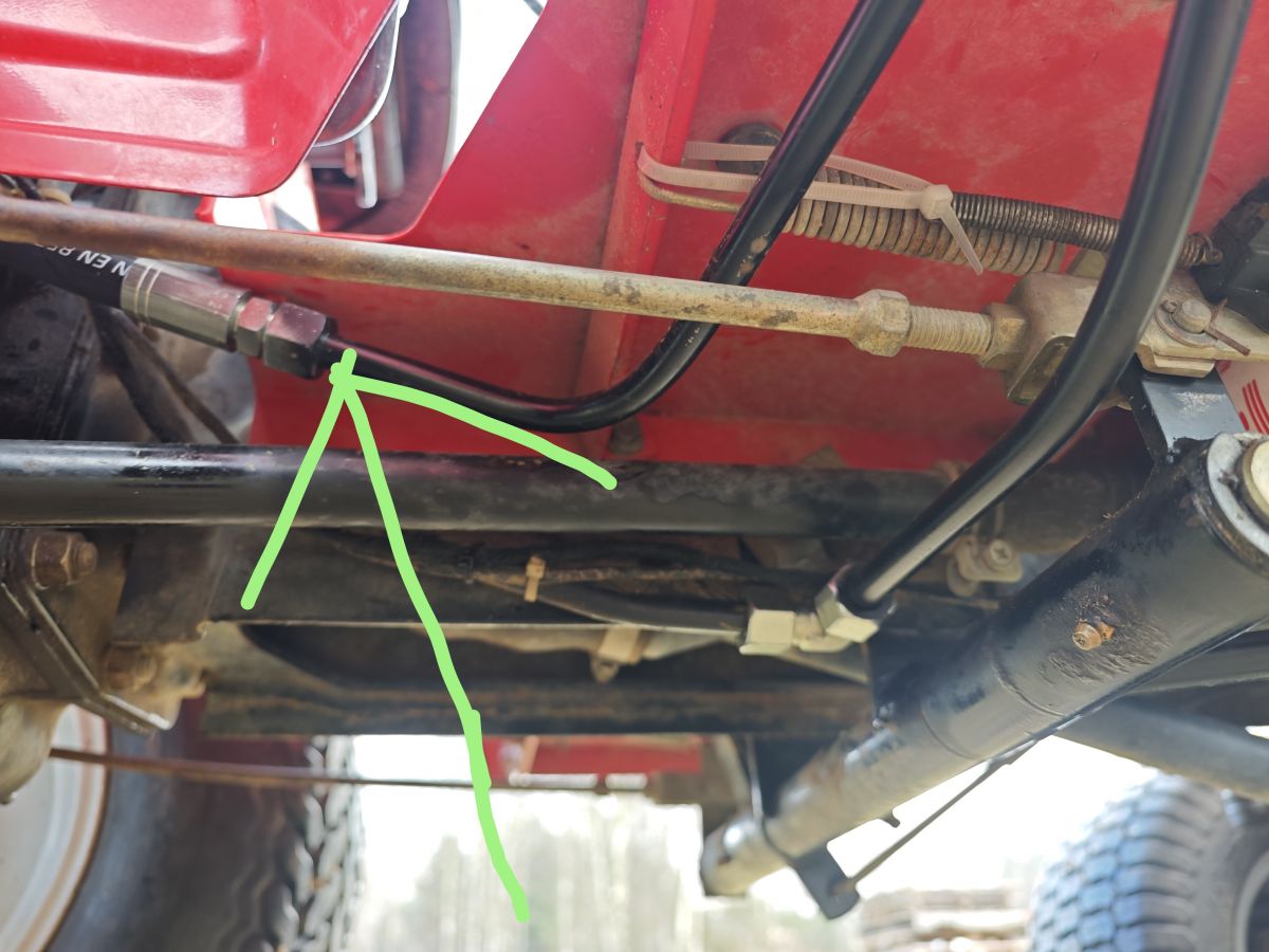

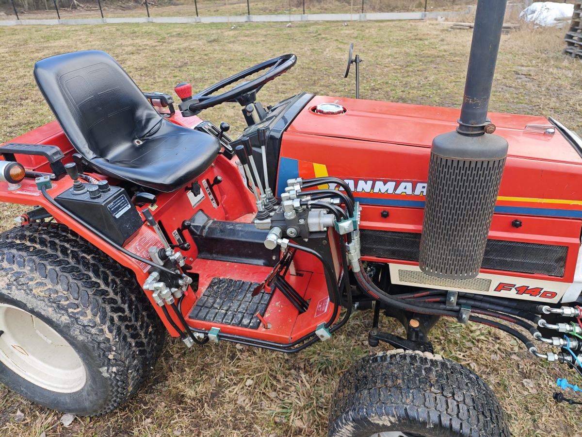

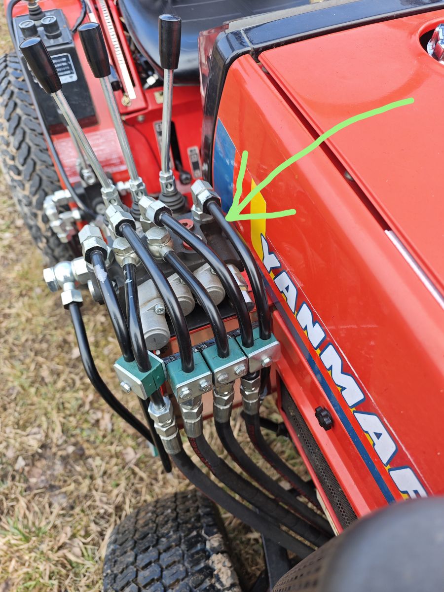

Mógłbyś pokazać fotkę jak podłączyłeś dodatkowy rozdzielacz? Dokładnie w którym miejscu zasilanie i powrót
Re: Yanmar F14D dodatkowy rozdzielacz, sposoby podłączenia

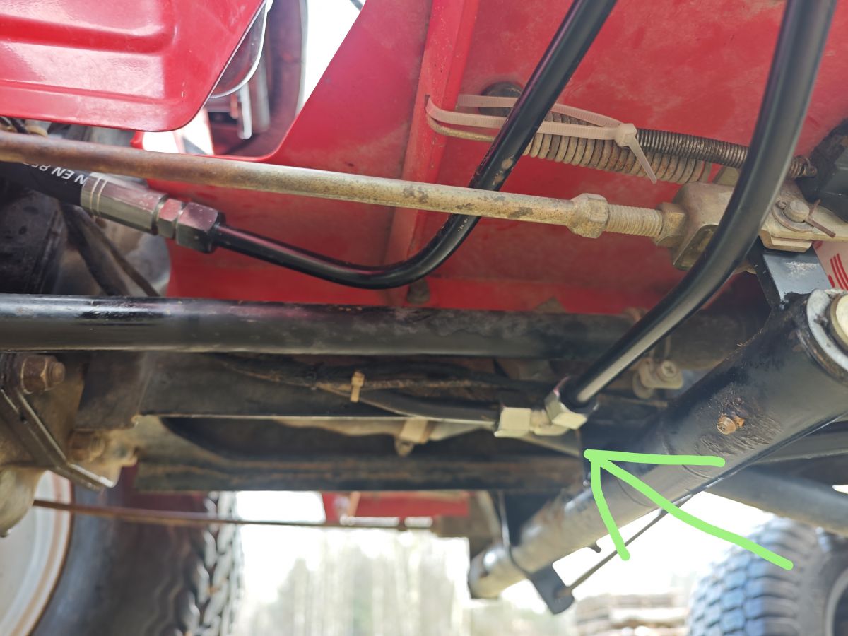

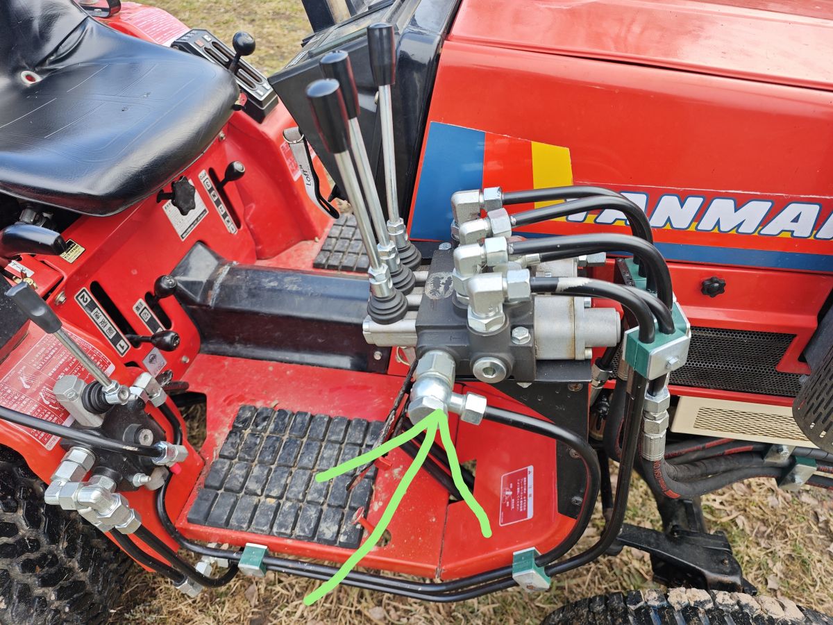

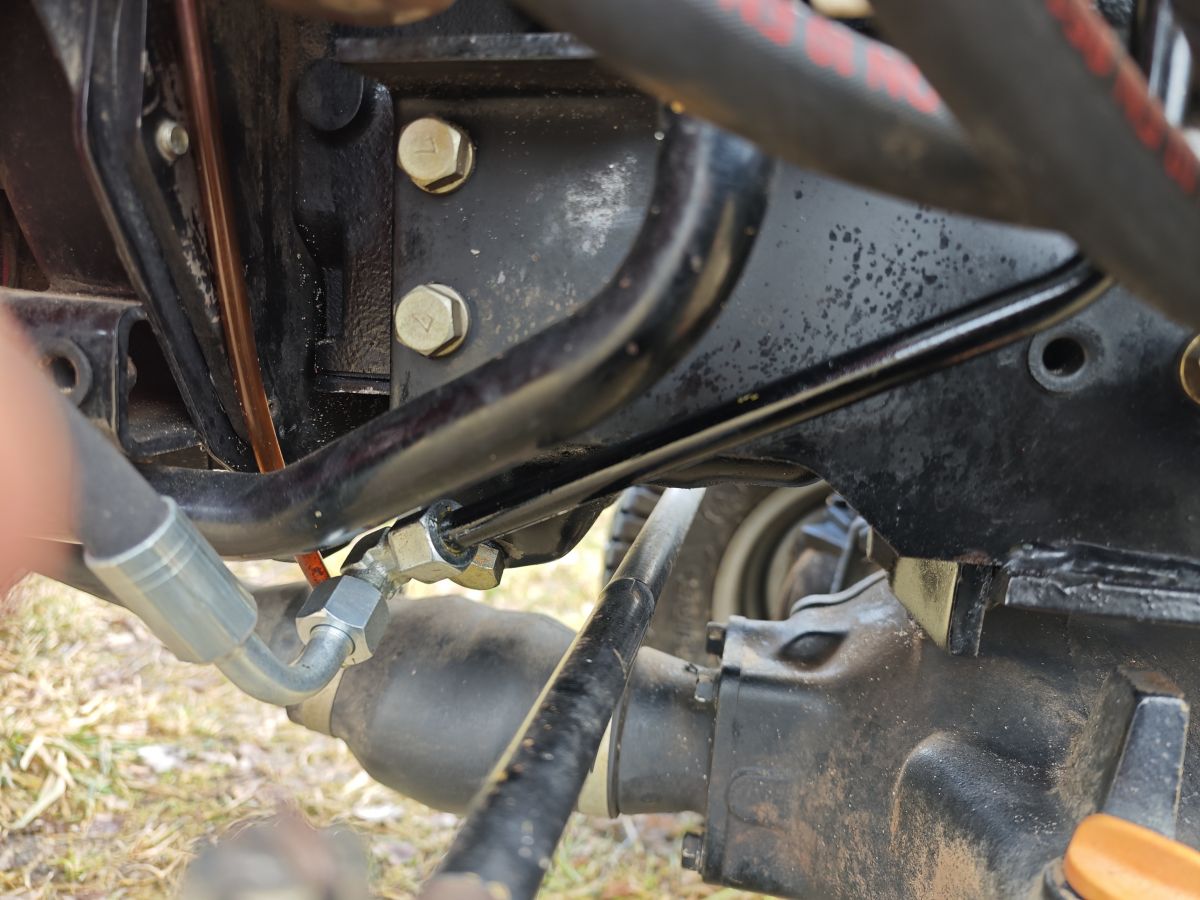

U mnie wygląda to tak
Tu masz zasilanie do rozdzielacza, przecinasz CIENKĄ rurkę (12mm) idącą do pompy hydraulicznej
I dajesz tu na rozdzielacz
Wyjście z rozdzielacza koniecznie przez tuleję ciśnieniową

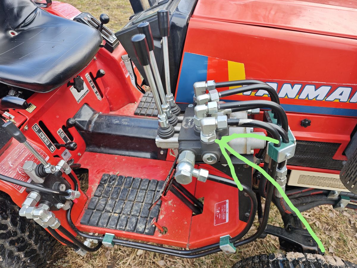

Ja mam na kolejny rozdzielacz do przyczepki

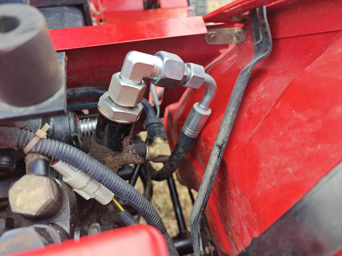

Ale Ty jak chcesz tylko jeden rozdzielacz to dajesz to wyjście w tą rurkę co przeciąłeś
Do tego wolny spływ ten
Dajesz np. jak ja o tutaj
Prościej nie umiem wytłumaczyć

Czy ta tuleja ciśnieniowa musi być przy jednym rozdzielaczu? Czy nie ma takiej potrzeby
- yanmarf17d
- Posty: 1105
- Rejestracja: 03 mar 2017, 21:31
- Lokalizacja: podkarpackie
tuleja ciśnieniowa musi być na rozdzielaczu, jeśli po tym rozdzielaczu pompa ma zasilać inne rozdzielacze np tuz. Bez tulei nie będzie właściwego ciśnienia na kolejnych rozdzielaczach.
