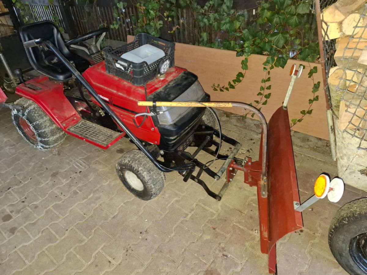

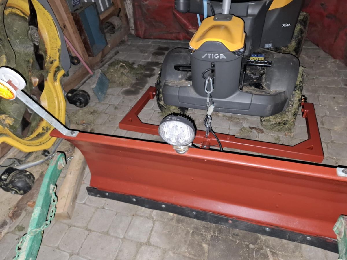

Patrząc na te zimy obecne chyba wirnikowej się nie opłaca zakładać

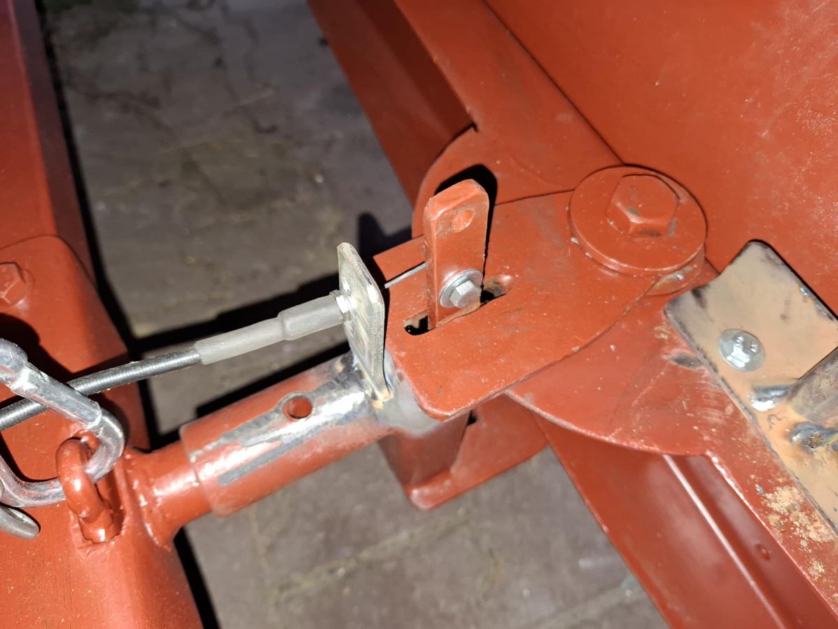

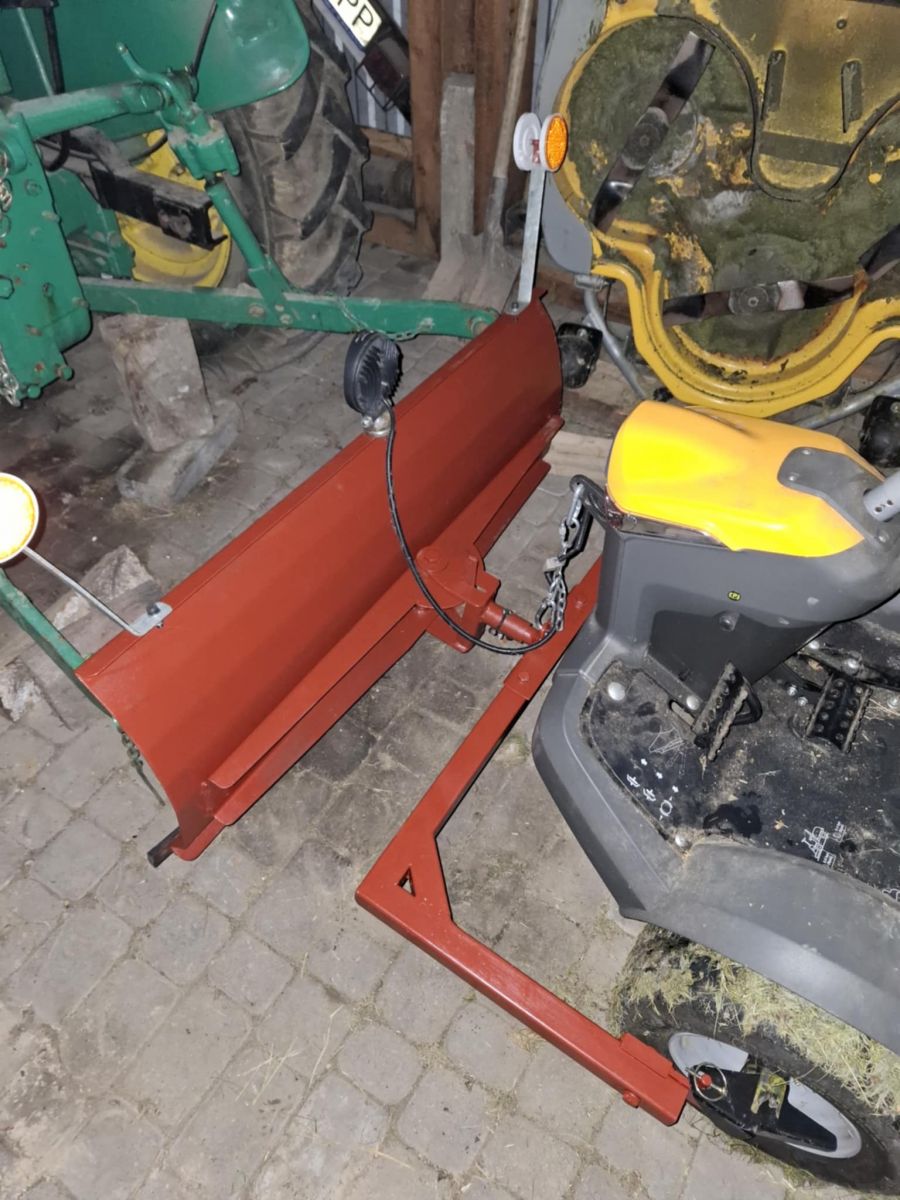

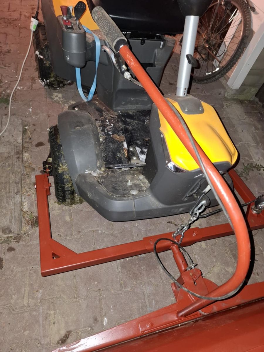

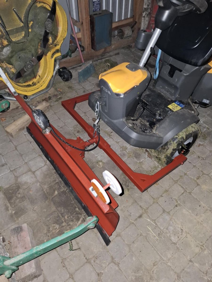

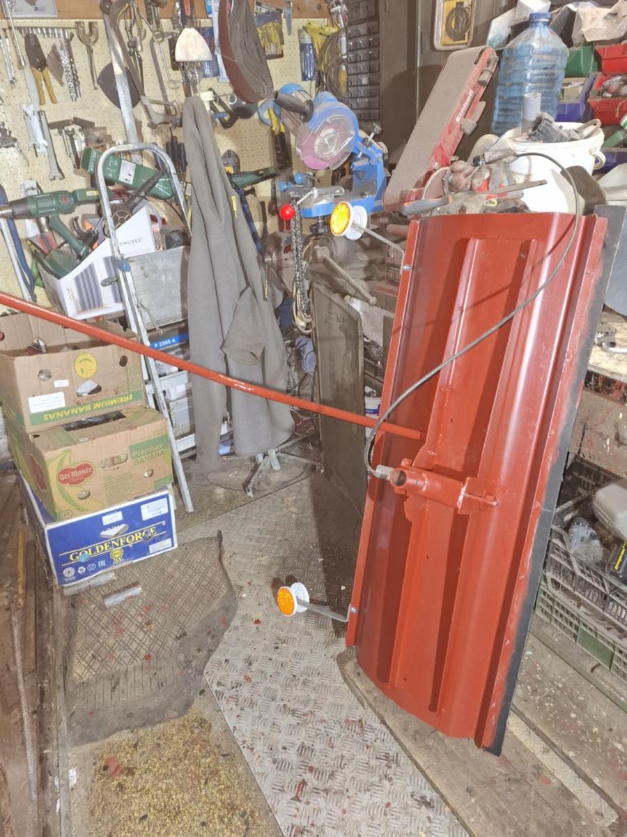

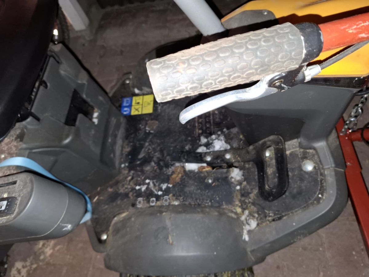

Na szybkie przetarcie placu zrobiłem zwykły pług (do Stiga oraz MTD): do sterowania prawo- lewo dźwignią. Niestety jeden wymiar wspornika nie pasuje idealnie do obu maszyn... Robiłem tak, żeby było wygodnie do Stigi- w MTD trzeba podnieść tyłek z fotela żeby przestawić pług. Można zrobić drugi, dłuższy wspornik celujący na środek maski MTD z kątownikiem. Wtedy do zmiany trzeba odkręcić dźwignię i dwie śrubki M6 mocujące kątownik do pługa.
