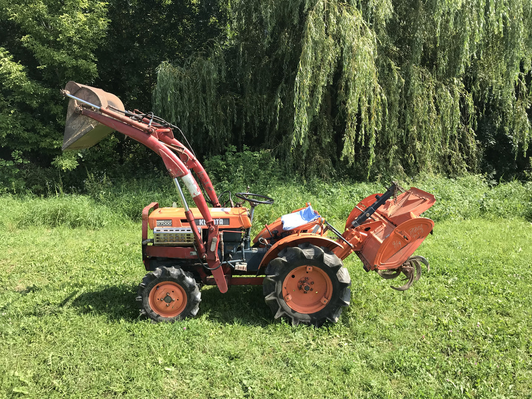

Od niedawna w moim posiadaniu jest traktorek Kubota B7000.
Przy obciążeniu dość obficie dymi na biało, długo kręci przy odpalaniu i ma przedmuchy z odmy.

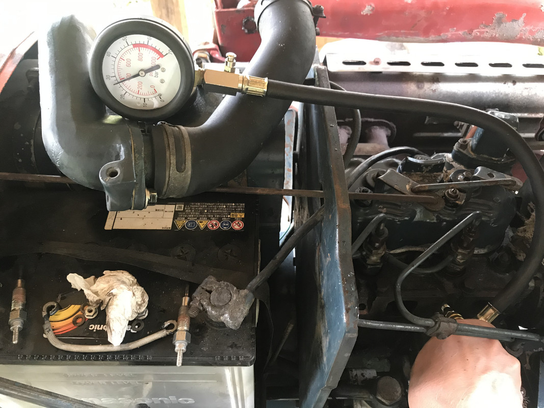

Kompresja 1 cylinder 22 Bar; drugi cylinder 25 Bar, natomiast po próbie olejowej odpowiednio 30 i 32 Bar.
Także podejrzenie pada na pierścienie i/lub tłoki i/lub tuleje :(
Sprawdziłem też luz zaworowy, był 0,15-0,25; wyregulowałem na 0,2 wszystkie.

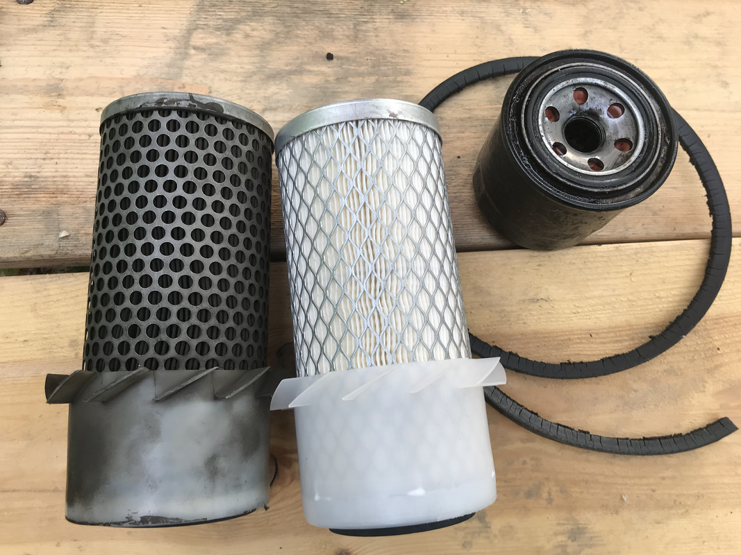

Zrobiłem też serwis filtrowo-olejowo-paskowy z płukaniem silnika (mam wrażenie że pasek ma tyle lat co traktor czyli >40)
